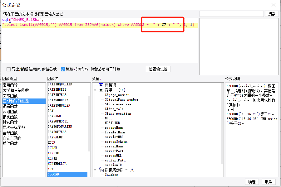

两个文本框,当第一个输入完根据第一个的值做条件去查得到第二个值并且写入
填报,没有什么查询按钮,直接输入完提交的
我这么写没有效果,是不是少了个实时刷新的js?怎么改
补充:
sql可以但是只有上面的有用,我希望的是在C4输入完以后,以C4的值做条件查出D4直接填入进去,是不是少了个动态js?

是在这里写公式吗

数据集运行在页面打开的时候,你输入完不会重新运行。
建议使用sql函数:https://help.fanruan.com/finereport/doc-view-846.html
你C4填完,只要光标离开C4.D4就会自己带出来了

  • 尛鬼 尛鬼 回复 檬茶茶(提问者) sql函数是肯定可以实现的。你检查一下你的sql函数吧。前提是光标得离开C4单元格,D4的数据才会带出来

  • 檬茶茶 檬茶茶(提问者) 回复 尛鬼 新补充了,是在截图这里写函数吗

  • 尛鬼 尛鬼 回复 檬茶茶(提问者) 是的。但是你公式应该是写错了。参考一下我的
    2021-10-11 16:28
  • 尛鬼 尛鬼 回复 檬茶茶(提问者) 你把你公式复制出来看一下
    2021-10-11 16:30

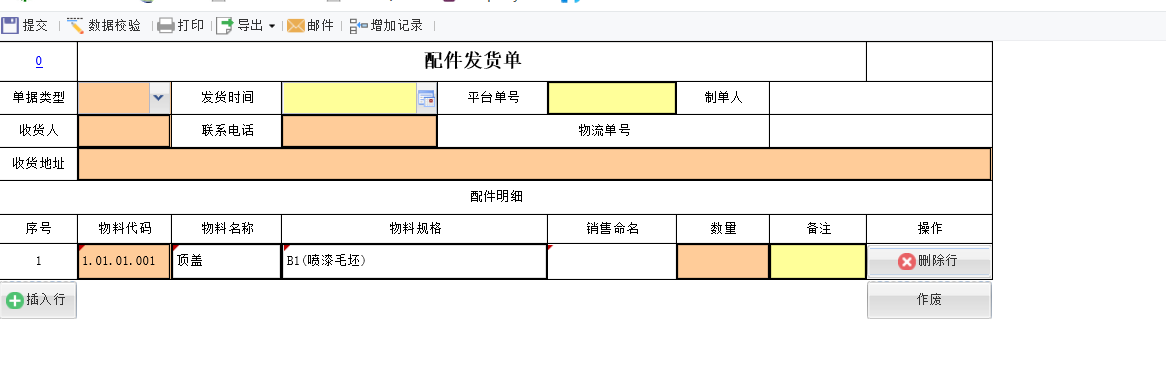

是不是控件里面设置了奇怪的数据字典。。。把公式那里的控件取消掉看看
