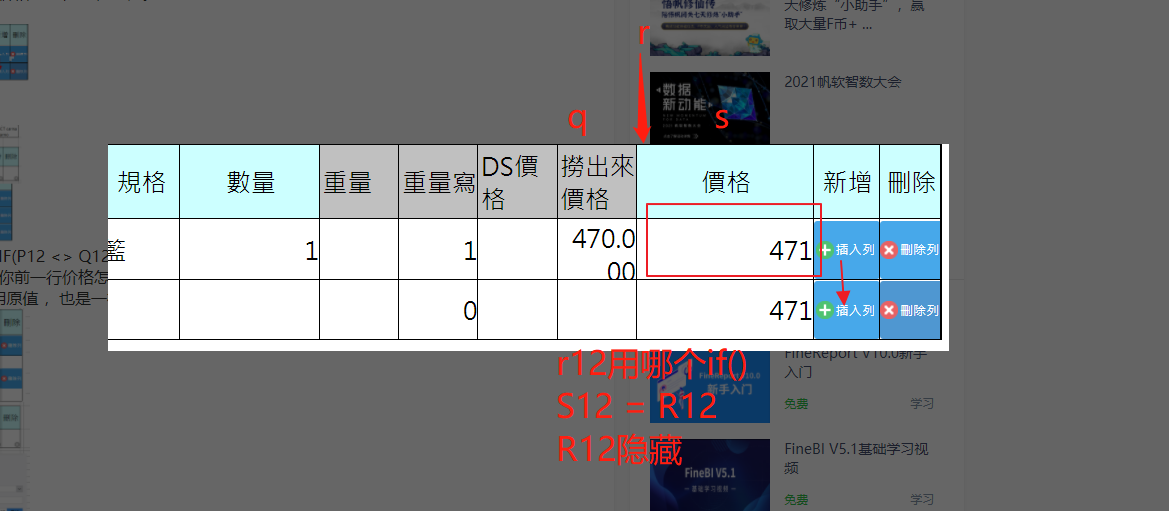

急:手機填報,插入值策略=原值,該數字框,若修改元件內容後,就會一值帶修改後的值,這有辦法處理嗎?
TEST_輸入公式跑掉.cpt
您好:如下图
我原本价格栏位
P12 DS 价格Q12捞出来价格
IF(P12 <> Q12, IF(LEN(Q12) = 0, P12, Q12), P12)
我价格拦用 插入值策略=原值
若不改内容值,再按新增,就会出现 正常的结果

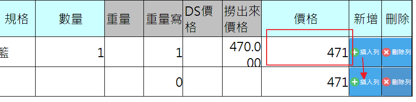

但若修改了价格的值,比如470 改为 471
这时候,在按下新增,就会于价格 贷出471, 公式完全无效!
这有解吗?谢谢!

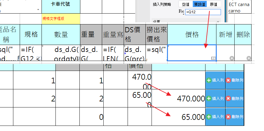

我用預設值
結果如下

发布于2021-10-12 15:48

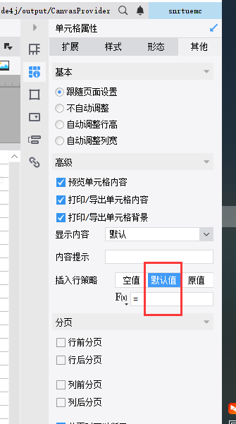

用默认值,然后后你的公式
  • taken taken(提问者) 這樣,他是下一筆才是 帶出上一筆的值
    2021-10-12 16:33
  • taken taken(提问者) 感覺上 原值:若未改前是公式,他就會代公式過去,改了值後,他就認知上是「填入的值」,所以就帶下去。 若是默認值,他也會因為是取得的是「填入值」,所以就會把「填入值」帶入,並沒有公式
    2021-10-12 18:25
  • taken taken(提问者) 請問目前帆軟這邊可否解決該問題! 謝謝!
    2021-10-13 08:30

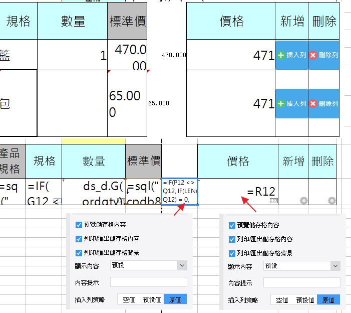

尛鬼Lv5中级互助
发布于2021-10-13 08:55(编辑于 2021-10-13 12:10)
你价格前面再加一列,用公式IF(P12 <> Q12, IF(LEN(Q12) = 0, P12, Q12), P12),然后插入行策略用原值,价格这列去取插入列的的值,你前一行价格怎么改。都不会影响公式
  • taken taken(提问者) ==>那這一個 插入列策略,用原值 ,也是一樣 會被影響到
    2021-10-13 11:45
  • 尛鬼 尛鬼 回复 taken(提问者) 不会。插入的那列隐藏掉。不要去修改他
    2021-10-13 12:08
  • taken taken(提问者) 您好:1.R12 用IF公式 + 插入行(原值) ;
    2. S12 設定 =R12, 插入行策略,也是用原值嗎?
    這樣修改S12的值,也會被清掉公式吧! 謝謝!
    2021-10-17 10:18
  • taken taken(提问者) 您好:我有附上模板, 內容跟您說的類似,S12=R12 ,但改S12 後,後續S12 的公式也就不見了
    2021-11-01 16:45
梦想的初衷Lv7初级互助
发布于2021-10-13 11:55
可以参考这个,用公式实现的话修改了值公式会失效
https://help.fanruan.com/finereport/doc-view-4061.html?source=4
  • taken taken(提问者) 所以這BUG 沒救了??
    2021-10-13 12:15
  • 梦想的初衷 梦想的初衷 回复 taken(提问者) 你照这个文档来,用js实现
    2021-10-13 13:43
  • taken taken(提问者) 回复 梦想的初衷 您好:我用var row=FR.cellStr2ColumnRow(this.options.location).row; _g().setCellValue(0,1,row,cpmc); WEB沒反應, 行動版不支援...
    2021-10-13 14:28
