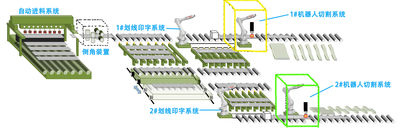

报表块中的设置:合并了几行单元格,在H1存储了数据列(设备id),H2存储了数据列(设备状态),合并的单元格设置条件属性,如图:
但是数据里有两个设备,不同的状态,这个条件我该怎么写呢?
用地图--自定义图片设置成功了,但是布置的任务不让用地图,就很。。。。。。

WorkBook18.cpt这是你的模板  帮你改,你看下
1634107825291618.frm
  • 大葱蘸酱 大葱蘸酱(提问者) 都设置,我补充下问题吧,把要设置的图片补充上
    2021-10-13 11:10
  • 大葱蘸酱 大葱蘸酱(提问者) 问题里最后一个图片,被黄色还有绿色框起来的,是要设置的部分,就是根据状态显示不同颜色
    2021-10-13 11:12
  • 牛~~~ 牛~~~ 回复 大葱蘸酱(提问者) 那跟我这个原理是一样的。你只需要公式中再加一个判断就行了
    2021-10-13 11:17
  • 大葱蘸酱 大葱蘸酱(提问者) 对诶,但是我是两个设置 ,那个公式我不知道怎么写
    2021-10-13 11:17
  • 牛~~~ 牛~~~ 回复 大葱蘸酱(提问者) 看上面我最新发的图
    2021-10-13 11:22
