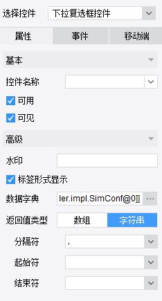

填报控件,复选下拉框,显示有问题
场景:自定义权限设置弹出页,选择用户后,进入弹出页

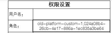

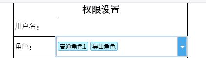

选择2个以上角色时,鼠标定位到其他文本框,复选下拉框就会显示为实际值;定位到下拉框,显示正常;只选择1个角色时,显示正常;公式形态设置了,也设置了控件的数据字典

确定单元格已经设置数据字典了

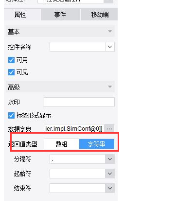

这边改成数组试试
  • 我是乔巴船长 我是乔巴船长(提问者) 数组可以,但还是有个问题,就是进入页面后,我目前给的是固定值,比如1,2这样的格式,打开后显示的还是实际值,鼠标点击一下下拉框才显示正常,我再研究研究,感谢~

  • snrtuemc snrtuemc 回复 我是乔巴船长(提问者) 这个是,数组和字符串java判断有区别的,默认给值是字符串,所以还有你刚才的情况
