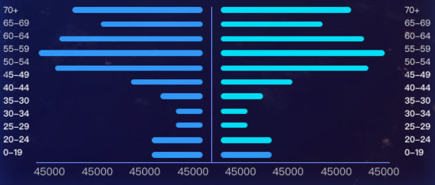

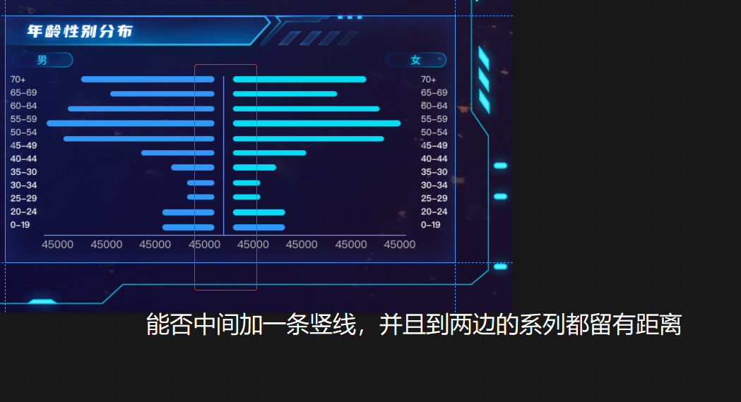

自定义条形图,能否在中间增加一条线,并且系列离这条线中间可以留一定间隔?
UI图:

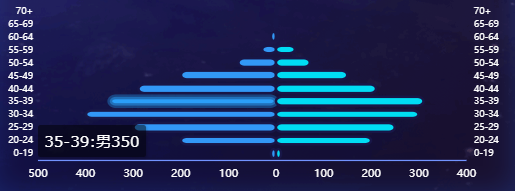

目前实现的图:

线可以用警戒线来实现,至于一定的距离你需要用数据层面去设置。
比如说数据的绝对值都增加10,但是把坐标轴都减少10,这样看起来就像往两边平移了
NewBarchart2.cpt
作表不易,请采纳
  • 太空人 太空人(提问者) 第一个已设置成功,谢谢。 第二个不是很明白,比如数据增加10,那0-10的部分还是会显示的呀
    2021-10-15 13:59
  • shiroko shiroko 回复 太空人(提问者) 所有数据绝对值都增加10了,你的数据里就不存在0-10的数据了,自然就空出来了,但是下面的坐标轴不对,所以再改坐标轴显示去对上
    2021-10-15 14:33
  • 太空人 太空人(提问者) 回复 shiroko 不是哦 我现在比如21-25岁男生10人,加上10,就是20人,不存在说0-10没数据呀
    2021-10-15 14:50
  • shiroko shiroko 回复 太空人(提问者) 那换一个吧,你用堆积条形图,然后所有都堆积一个10人的无性别系列,之后再把这个系列隐藏
    2021-10-15 15:01
  • 太空人 太空人(提问者) 回复 shiroko 感觉上可以,我先看看领导能否接受不留空隙,如果不能接受再用这个方法试试
    2021-10-15 15:35
