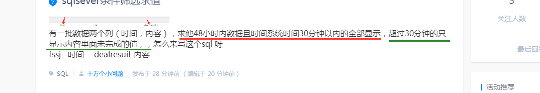

1634541560(1).jpg有一批数据两个列(时间,内容),求他48小时内数据且时间系统时间30分钟以内的全部显示,超过30分钟的只显示内容里面未完成的值,,怎么来写这个sql 呀
fssj--时间    dealresuit 内容

讲真没懂起需求:全部显示是啥?是这三个字段都查出来还是咋的?容里面未完成的值:内容不是 nr 字段?未完成值不是 dealresult?这不是两个字段么?image.png
  • 十万个小问题 十万个小问题(提问者) 48小时的数据未完成的全部展示,30分钟内不管完成与否都展示,这个样子的,nr不重要
    2021-10-18 15:51
  • Z4u3z1 Z4u3z1 回复 十万个小问题(提问者) SELECT * FROM 表 where ( DATEDIFF(HOUR,fssj,getdate())<=48 and dealresult IN (\'未完成\',\'进行中\') ) OR DATEDIFF(MINUTE,fssj,getdate())<=30 OR 前48小时内未未完成,OR后30分钟内的所有数据
