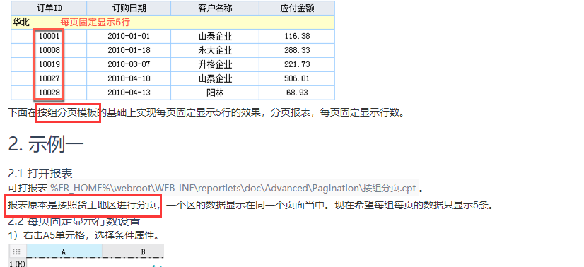

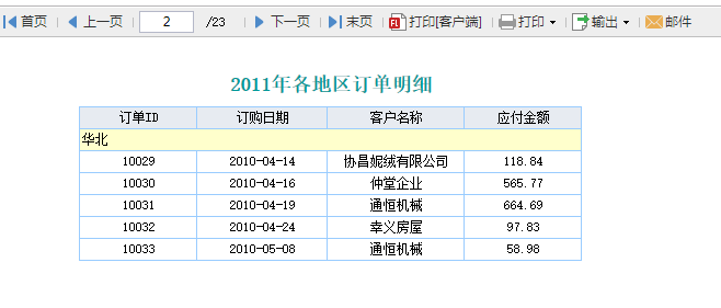

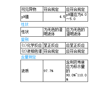

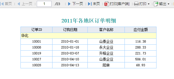

我按照论坛里的每页显示固定行数的方法来操作,达不到他这个效果。

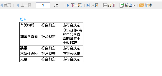

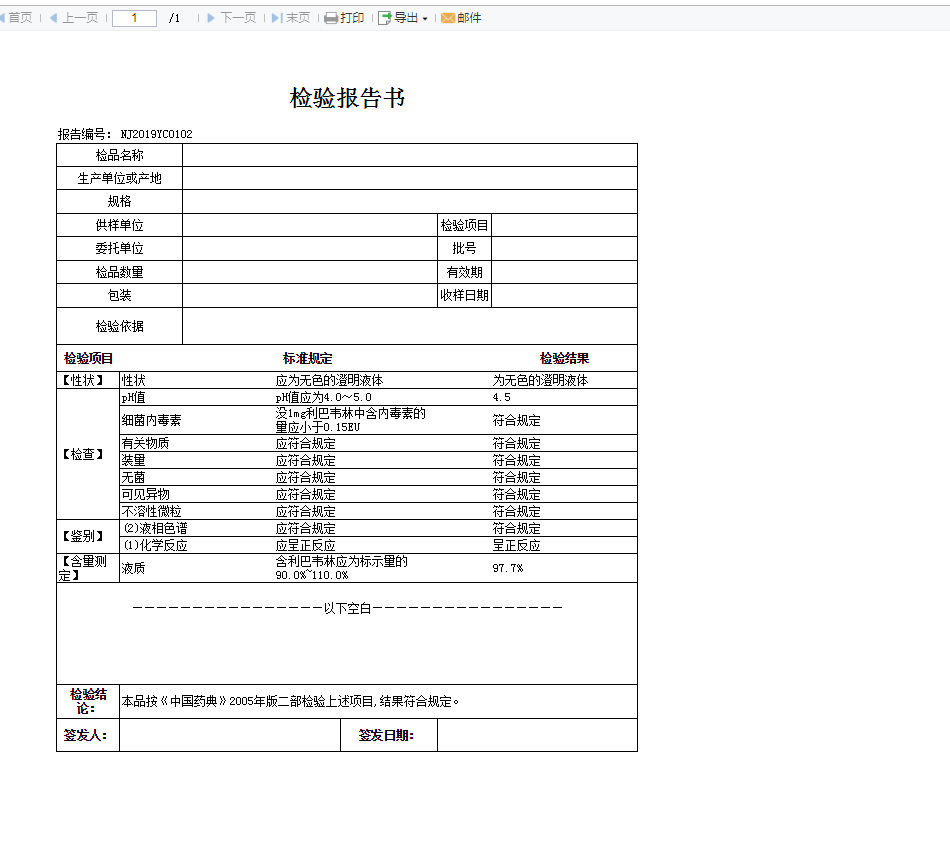

image.png教程里的货主地区可以每页分开显示,然后下面显示五行数据。就像这样image.pngimage.png而我的却显示的很乱,image.png,蓝色字类似货主地区。image.png
但是第二页就乱了
我看了一下,要根据某一个字段进行分页,这怎么设置

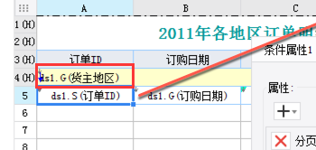

使用条件属性的行后分页,已更新
1558063052583981.cpt
  • zhoumw zhoumw(提问者) 我用了
    2019-05-17 08:56
  • Kevin-s Kevin-s 回复 zhoumw(提问者) A1你设置向右扩展,如果看可以请及时采纳
    2019-05-17 09:03
  • zhoumw zhoumw(提问者) 回复 Kevin-s 我试了,我要的是那帮助文档里的效果,向右扩展不对。而且分页的时候还是乱的。
    2019-05-17 10:06
  • Kevin-s Kevin-s 回复 zhoumw(提问者) 我刚刚给你弄好了,在我回答那里你查看下,可以的话请采纳
    2019-05-17 14:03
  • Kevin-s Kevin-s 回复 zhoumw(提问者) 基本按那规则,按自己想法设置
    2019-05-17 14:04

  • zhoumw zhoumw(提问者) 回复 孤陌 多谢哦,我上传了。我主要是想把检验项目固定多少行显示,这样我的结论和签名行就能在页底了。分页的时候也能在页底
    2019-05-17 11:19
  • 孤陌 孤陌 回复 zhoumw(提问者) 冻结标题行和结尾行就好了
    2019-05-17 13:03

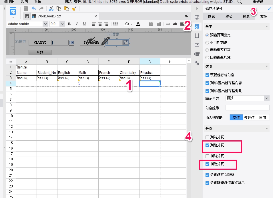

发布于2019-5-17 10:32(编辑于 2019-5-17 10:33)
樓主先點選 C3儲存格,再依圖中的2,3,4步驟操作,就可以了。
  • zhoumw zhoumw(提问者) 我不需要他们都独立分页。我主要的是想固定一页显示的行数,那样我就能确保分页的时候我要的签字行始终在页面底部了。
    2019-05-17 10:45
