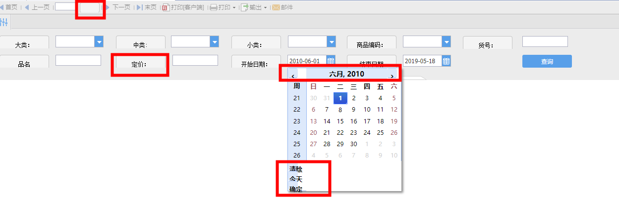

分页预览报表,引用了系统自带的css之后,状态栏、参数面板部分图标出现了异常,显示不完整。如图所示
状态栏的页码变大了,查出结果后,页码数也会现场,无法正常显示
参数面板的各个label尺寸变大、内容下沉,显示不完整
日期弹窗也出现了异常。
换了个各种浏览器,结果是一样的。调整参数面板的大小也不行。

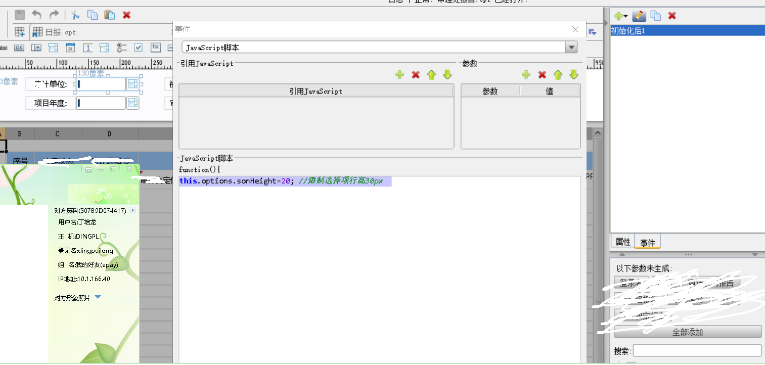

this.options.sonHeight=20; //限制选择项行高30px  ,在参数写一个初始化事件。这个是限制行高的
  • frzhangms frzhangms(提问者) 谢谢回复。按照你说的添加了,没有产生效果。
