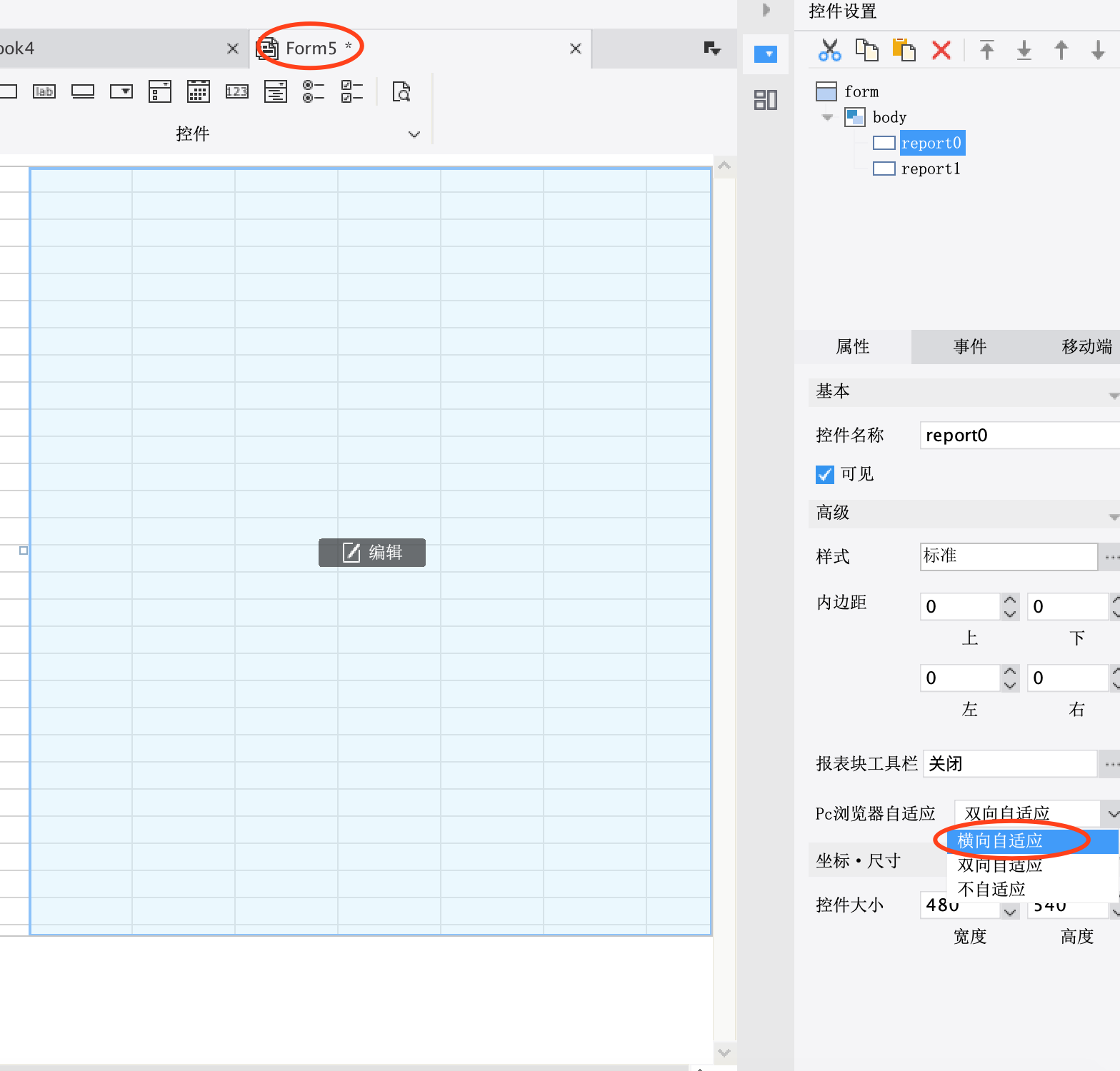

表单应该怎么去除冻结行导致的滚动条
image.pngimage.png去掉这些鸡肋的滚动条 ,我发现了 是因为我设置了冻结标题行, 帮助文档只有那个cpt去除冻结行导致的滚动条, 我的表单应该怎么去除冻结行导致的滚动条

先设置工具栏-模板-"表单报表块自适应"属性…然后在表单中去设置"报表块PC端自适应"属性…

报表块的内容超过了报表块的实际宽度,才会出现滚动条。
①更换更高的分辨率,理论上滚动条会消失
②手动调整单元格的宽度(或者设置单元格的自适应属性为横向自适应),按照截图上的滚动条宽度判断,可以隐藏1-2列单元格,查看是否可以去掉滚动条
//冻结标题行,隐藏滚动条(报表块初始化事件)
setTimeout(function() {
    //隐藏报表块report0的滚动条(此报表块名为report0,根据具体情况修改)
    $("div[widgetname=REPORT0]").find(".frozen-north")[0].style.overflow = "hidden";
    $("div[widgetname=REPORT0]").find(".frozen-center")[0].style.overflow = "hidden";
}, 1000);
  • 青砖伴瓦漆 青砖伴瓦漆(提问者) 报表块和body的都是横向自适应 还是有滚动条
    2018-11-21 13:56
  • 影丶 影丶 回复 青砖伴瓦漆(提问者) 所以需要手动调整单元格的宽度
    2018-11-21 14:19
  • 青砖伴瓦漆 青砖伴瓦漆(提问者) 回复 影丶 我把单元格宽度设置为自动调整的,而且他已经正好显示出来了 ,并不需要滚动条
    2018-11-22 11:11
  • 影丶 影丶 回复 青砖伴瓦漆(提问者) 下面这两个应该可以帮到你 自定义滚动条插件-http://help.finereport.com/finereport9.0/doc-view-2412.html js实现报表块隐藏滚动条(支持鼠标纵向滚动)-http://help.finereport.com/finereport9.0/doc-view-2425.html
    2018-11-22 11:24
  • 青砖伴瓦漆 青砖伴瓦漆(提问者) 回复 影丶 我的那个去掉冻结标题行,那多余的滚动条就没有,加上冻结标题行 ,就多出两个没用的
    2018-11-22 15:57
