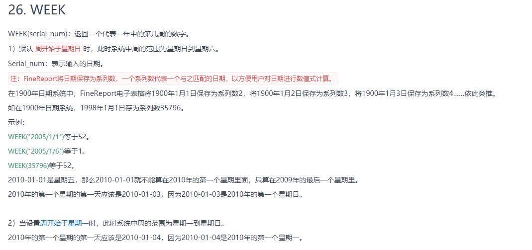

控件值用公式,里面使用week(now())类似的显示是第几周

参考:日期和时间函数-http://help.finereport.com/doc-view-819.html
