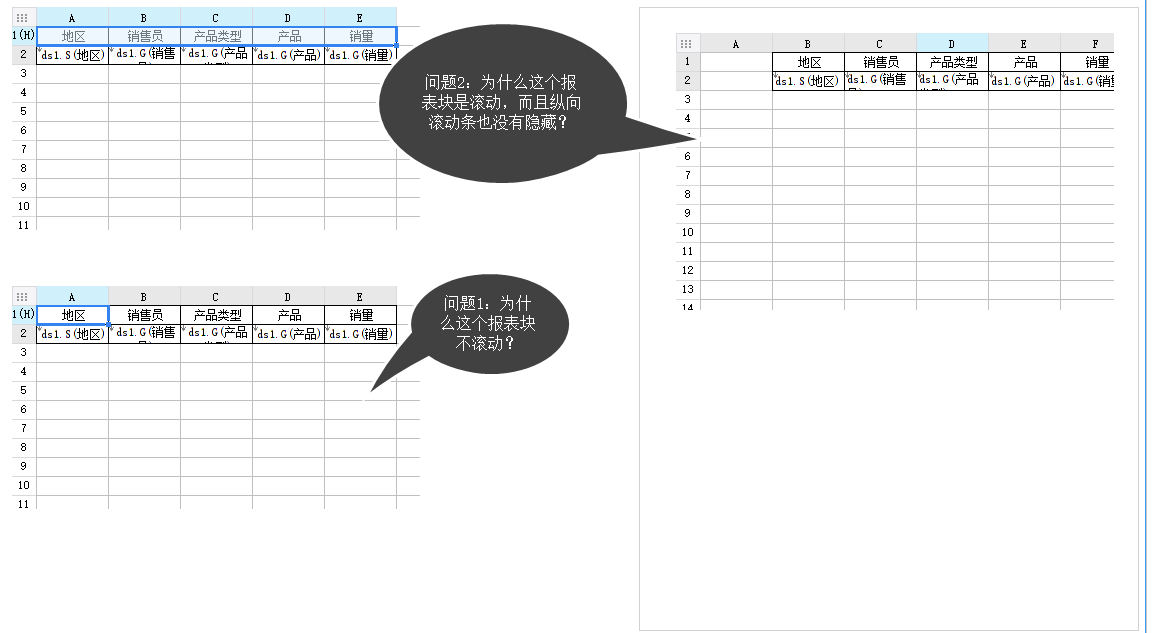

问题:为什么这个报表块不滚动、纵向滚动条也不隐藏?
03-报表块实现跑马灯效果-示例二1.frm
FineReport alu 发布于 2019-5-24 17:09 (编辑于 2019-5-24 18:12)

  • alu alu(提问者) 非常感谢!按照您的办法,问题1解决了,但问题2没有解决,麻烦再看一下吧。 ***特别说明:问题2中的REPORT1位于一个绝对画布块之下。
    2019-05-24 18:00

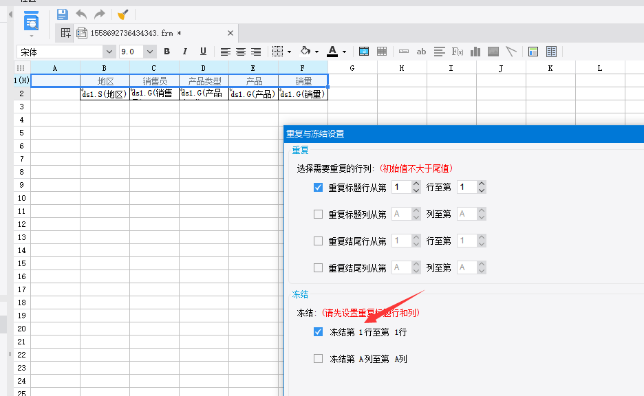

  • 虾米、木木 虾米、木木 回复 alu(提问者) 需要设置冻结行的 你没设置
    2019-05-24 18:04
  • alu alu(提问者) 回复 虾米、木木 我设置了“重复标题行”还是无效。 附件已更新到1楼,麻烦给看看。
    2019-05-24 18:13
  • 虾米、木木 虾米、木木 回复 alu(提问者) 看我截图 冻结没勾选
    2019-05-24 18:22
  • alu alu(提问者) 回复 虾米、木木 您太棒了,实现了!非常感谢!
    2019-05-24 19:41
