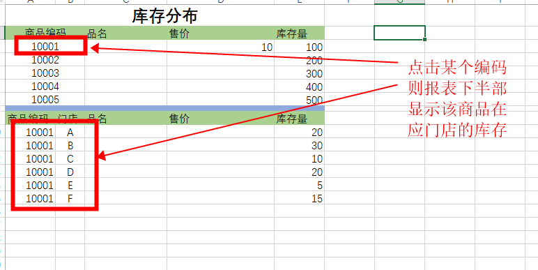

想做一个商品的分布表。
报表分成两部分,上半部分为商品的总表,显示总的库存信息;下半部分为各分店的库存信息。
实现的效果:点击上半部分的总表中的相应行或商品编码,下半部分的明细则显示该商品在各个分店的库存情况。
如下图所示
请教该如何设计?

更新一下,希望得到大神指点。采用两个数据集,汇总表使用超级链接的方式关联明细表,因为数据量过大,前端使用效果很不好。不知道有没有更好的实现方式。
再次更新:
1、通过数据集优化SQL语句和数据集共享缓解了语句查询效率的问题
2、通过报表块的分页缓解了报表加载慢的问题
目前处于凑合能用的阶段。感谢Poseidon的方案。

使用FRM;
上下两个报表块;
上面报表块使用超链当前决策报表对象,然后数据集过滤即可
  • frzhangms frzhangms(提问者) 嗯,我就是想这么实现的。但是到了过滤环节不知道该如何实现了。 写两个数据集?
    2019-05-30 14:59
  • Poseidon Poseidon 回复 frzhangms(提问者) 是的,两个数据集;明细数据集写个IF过滤即可
    2019-05-30 15:03
  • frzhangms frzhangms(提问者) 回复 Poseidon 感谢!我先试一下。因为数据量比较大,两个数据集可能效能比较慢,所以稍微想了一下,没往两个数据集的方向深究。没有其他办法的话,先试试两个数据集过滤的。 非常感谢!
    2019-05-30 15:09
  • frzhangms frzhangms(提问者) 1、通过数据集优化SQL语句和数据集共享缓解了语句查询效率的问题 2、通过报表块的分页缓解了报表加载慢的问题 目前处于凑合能用的阶段。感谢提醒。
    2019-07-12 11:36
